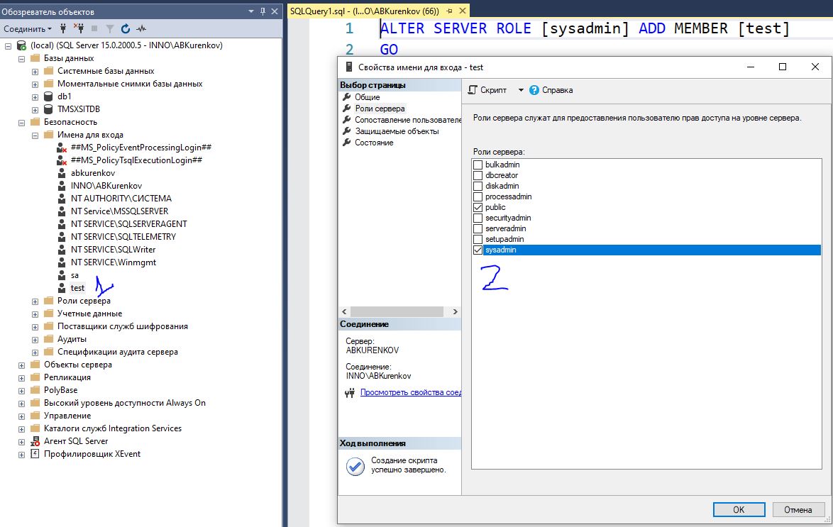

Как по-быстрому создать второго sa?
Все достаточно просто, надо юзверю роль sysadmin дать. Всплыла другая проблема. Код 1. Код 1. Инстанс перезапускал, комп перезагружал :) ... |
