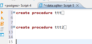

редактор кода
tester666 [игнорируется] Я не специалист по t-sql, но возможго это поможет https://github.com/sql-formatter-org/sql-formatter-vscode ... |

редактор кода
там правда в этом Structure в фильтре нужно поотключать лишние операторы. ... |

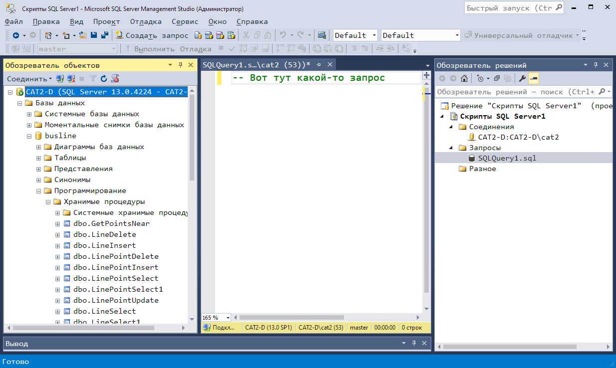

редактор кода
#475783
да ты бы хоть прочитал сначала, что человеку нужно. Я понял так, что он кроме текста скрипта в файле хочет видеть еще и список хранимок и функций. Вот, пожалуйста. Для создания и хранения скриптов создается проект. Хранимки и все другие объекты, видно. Что еще надо? ... |

редактор кода
Странное желание. Гораздо проще один раз запустить эту портянку, а потом со всеми удобствами править хранимки в MS SQL Management Studio. Если потом надо сделать дистрибутив, так можно скрипт написать, который будет брать текст процедур из системных таблиц ... |
