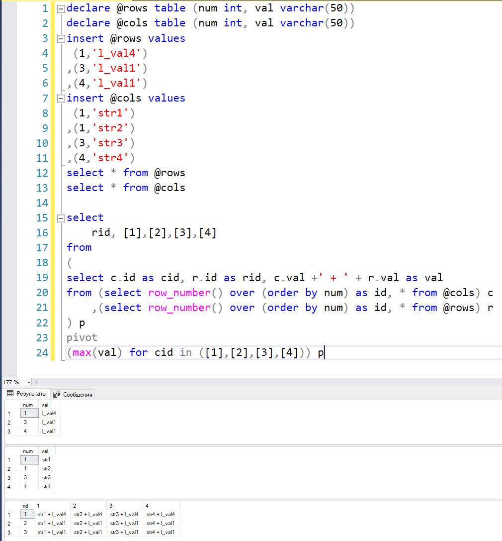

только без динамического sql обязательно нужно знать все значения колонок... в твоем случае 4 колонки...
Как повернуть таблицу на 90°?
    #110805
Просто Трёп
Дед-Папыхтет [игнорируется]
Спасибо. Картинка обрезана. Можно код скопипастить?
А, не. Все норм.
