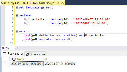

Попался в ловушку, в которую ловился лет 15 лет назад и совсем про нее забыл. 7 июля (2022-07-07) во второй половине дня запилил два батника, которые закидывали данные в MS SQL Server с помощью sqlcmd. В процедуре было поле datetime, в скрипте я его формировал через переменные %date% и %time%, в одном месте между ними поставил пробел, в другом - "T". Запятую перед долями секунды менял на точку. Проверил все командой эхо, все было норм. Утром смотрю - какая-то фигня. Из одного источника данных с полуночи вообще нет, из другого - уползли в другой месяц. В общем, правильное решение: 1. В региональных параметрах пользователя, из-под которого будет запускаться скрипт, формат даты в обоих местах должен быть "yyyy-MM-dd". 2. Формат времени "HH:mm:ss" для cmd работает не так, как надо, он все равно до 10 утра будет ставить пробел вместо начального ноля. Поэтому в скрипте меняем пробел на ноль и запятую на точку. Буква "T" между датой и временем нужна, чтобы скуль точно знал, о каком формате идет речь и не вздумал месяц с датой местами поменять. Код 1. 2. 3. 4. 5. ... |

чтобы скуль точно знал, о каком формате идет речь и не вздумал месяц с датой местами поменять... А если datetime, то как я написал. 2022-07-08T13:42:17.675 - это мировой стандарт, про который знает скуль. ... |

Что его можно использовать в date, я знал, но использовать его в datetime мне казалось нелогичным. ... |

Просто Трёп [игнорируется] строка в дату или дата в строку лучше всего преобразовывать функцией convert с 3мя параметрами. 3й параметр как раз формат строки входящей/исходящей. ... |

Формат только в строку. Из строки в дату не получится ... |

Ну к примеру в csv поле d пришло в виде даты в основном даты в формате гггг.мм.дд но встречаются и в формате дд.мм.гггг в одном файле Использую select coalesce( try_convert(date,d,102), try_convert(date,d,104) ) ... ... |
