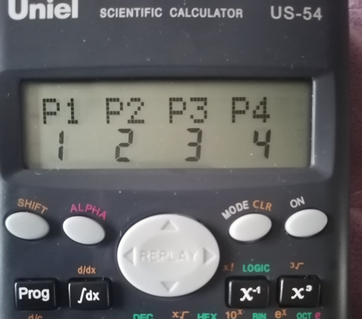

Программа бросания кубика
(Которую не осилил автор)
1. Идем через Mode в меню Fix, указываем точность округления 0
2. Программа:
Код
1.
2.
6Run#:
Rnd
Всего 4 байта )
Запуск. Идем в Prog, выбираем например 1, ячейку куда вы ее записали:
Запуск - каждый раз Exe показывает новую цифру со значением бросания кубика.
Правда есть баг, что иногда бывает значение 0. В реальности кубик такое значение показать не может.
С уважением, КѢдра МiтрейЪ.
