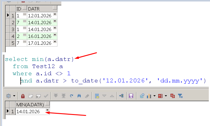

и правильно выдают !
Потому что там в SELECT используется MIN - выборка минимальной даты из таблицы
А минимальная дата в этой таблице - 01.14.26 (вторая строка)

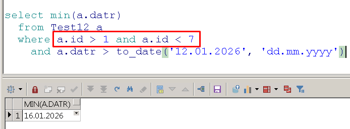

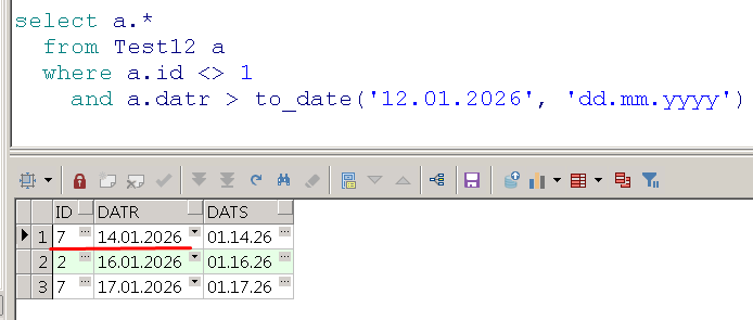

это так не работает, как ты хочешь.
У тебя в таблице, после того, как сработает условие ID <> 1, всё равно остаётся минимальная дата - 14.01.26
Вот смотри, что останется, если убрать ID <> 1
Из этого набора у тебя останется три даты, минимальная из которых - всё равно 14.01.26
агрегат MIN вытащит именно эту дату
Возможно, что тебе не хватает каких-то дополнительных условий,
например, нужно в условии использовать ещё и ID (группа пациентов)
В противном случае, без доп.условий, задача вытащить минимальную дату 16.01.2026 вместо 14.01.2026 - не решается от слова совсем
