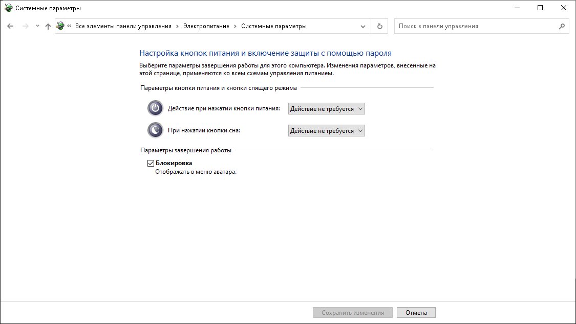

bk0010
Просто Трёп  15.07.2022, 10:46:02
powercfg /hibernate off делал, но этого мало.
Может это: Быстрый запуск Windows 10 ?
Нравится: Просто Трёп

    #89343
bk0010
Похоже, у вас прав не хватает. Вот моё:
Как бы заставить десятку

Просто Трёп
bk0010  15.07.2022, 23:08:00
Версия винды какая?
    #89429
Просто Трёп
Анекдотичненько. У меня нет этого пункта потому что я выключил гибернейт?
https://answers.microsoft.com/ru-ru/windows/forum/all/нет/bef0e26e-8214-45dc-9d07-d7bf14c91bc1
И чтобы он появился, нужно его включить? Но он мне не нужен!
