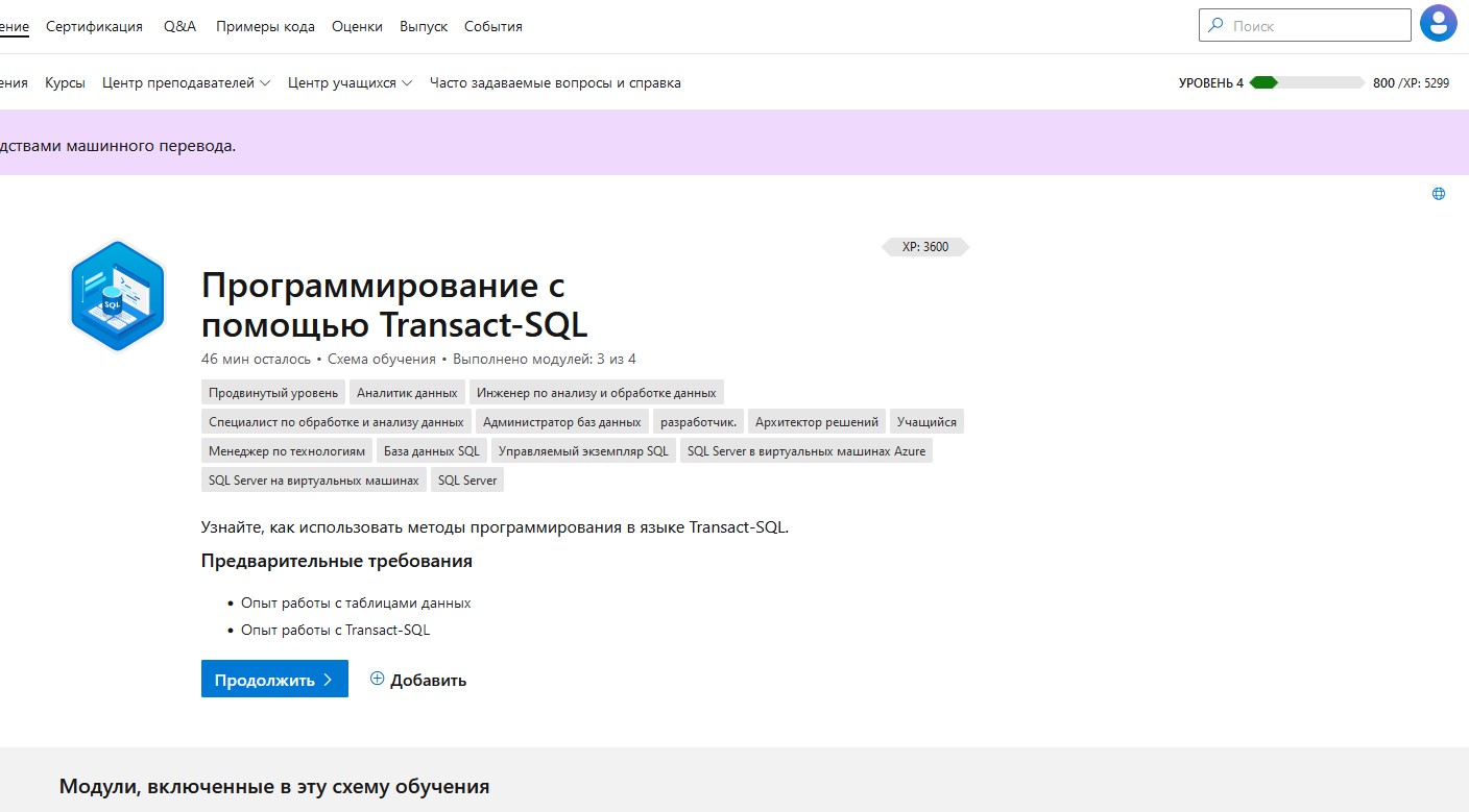

Блин, а я как раз вот это начал изучать, да потом забросил. Это вот в августе того года раздел изучал.

прочитай книжку (можно выборочно) по моей ссылке - хоть и по древней версии - понимание работы сервака организует
