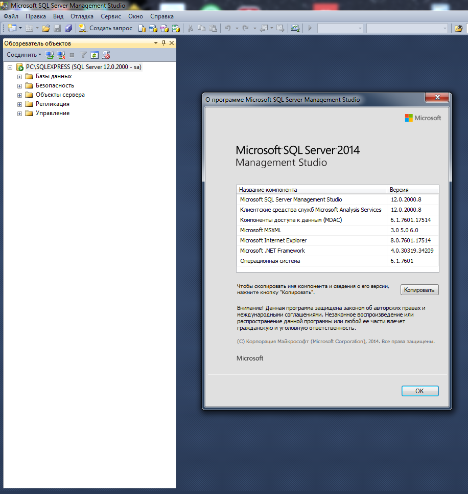

    #99006
Гарыныч
у меня такая :
Где взять нормальную Management Studio?
    #99113
Просто Трёп
Гарыныч  26.07.2022, 01:33:11
у меня такая :
У меня тоже. Билд чутка побольше.
Microsoft SQL Server Management Studio 12.0.6024.0 Microsoft Analysis Services Client Tools 12.0.6024.0 Microsoft Data Access Components (MDAC) 10.0.19041.1 Microsoft MSXML 3.0 6.0 Microsoft Internet Explorer 9.11.19041.0 Microsoft .NET Framework 4.0.30319.42000 Operating System 6.3.19044
